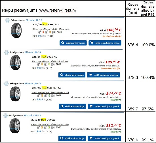

Skatoties dažādu riepu piedāvājumus man radās jautājums: kāpēc riepām ar lielāku iekšējo diametru, bet vienādu ārējo diametru, cena ir krietni augstāka?
Centos piemeklēt riepu izmērus, kuriem ārējas diametrs ir gandrīz vienāds, lai varētu salīdzināt konkrēta modeļa riepas cenas.

Domāju, ka atbilde ir samērā vienkārša... Riepām, kam paredzēts lielāka izmēra disks, bet aptuveni tas pats riepas apkārtmērs ir plānāks borts. Tam bortam ar mazāku materiāla daudzumu ir jānokompensē tik pat spēcīgi triecieni, lielākoties vēl disks ir uzmontēts uz ievērojami stingrākas balstiekārtas - riepas konstrukcija, kordējums, "gumijas" un polimēru sastāvs paliek sarežģītāks, kā arī tādām riepām ir parasti augstāki ātruma indeksi (tas nekas, ka tie lielākoties ir kosmiski)...

Riepas parametri jau ir vismaz 3 - diametrs, platums un augstums. Spiediens riepas iekšpusē cenšas riepu (šķersgriezumā) padarīt apaļu, bet lai tā labi turētos uz ceļa ir nepieciešama plakana virsma. Tādēļ, jo lielāks riepas diametrs, jo lielāks (parasti) tās platums un mazāks augstums, rezultātā jo sarežģītāka karkasa konstrukcija, lai riepas āŗējā mala ieturētu plakanu virsmu. Tas pats, jo mazāks augstums, jo sarežģītāka konstrukcija. 45% profila riepa būs dārgāka par 55 profilu, bet tā par 65 profilu (pie vienāda diametra). Saprotams, jo sarežģītāka konstrukcija, jo izstrādājums dārgāks! Protams, vēl cenas svārstās atkarībā no tirgus pieprasījuma un mārketinga. Un tās ir vismaz 50% atkarībā no sezonas - pērc ziemas riepas pavasarī un vasaras riepas rudenī, būs vislētāk!
