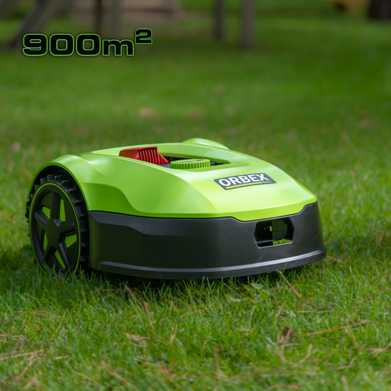

Kāda pieredze, kā pļauj Orbex robotizētais pļāvējs - maināms pļaušanas augstums 20-60mm. Pļaušanas platums 18cm. Šobrīd 409 eur, kas ir stipri labāk par analogiem. Platība līdz 900m2, bet varot arī 1200m2

400.- to Orbex lietoju jau kopš vasaras sākuma. Iestatīju režīmā no plkst.11 līdz 17, lai rīta rasa kārtīgi apžuvusi. Darbojas 2h, tad 1,5h lādējas, tad atkal 2h pļauj. Vasaras sākumā bija rūpes ar nazīšiem, jo tie ātri pieķepa ar zāli. Vismaz reizi nedēļā bija jātīra. Izrādījās, ka kaimiņam ar dārgo brendu bija tāda pati problēma. Laikam zāles struktūra pie vainas.  Ir viena nepilnība - ja vēlies viņu aizsūtīt mājās, tad pēc uzlādes tas sāk pats atkal darboties. Nemainot taimera iestatījumus, to nevari noturēt lādētājā līdz nākošai dienai. Piemēram, dienas vidū atbrauc mazbērni pa pagalmu padzīvoties :-). Varbūt vienkārši neesmu sapratis, kā šo darīt savādāk. Istabas robotu, ja aizsūti mājās, tad tas tur arī paliek, Orbex laužas strādāt.  Krūmiem virsū nelaidu, lai neieķeras. Kokus neiegrožoju, mizu nebojā. Kopumā esmu apmierināts. Klusi darbojas, zālājs vienmēr sakopts.

Nopirku pa 409,00 eur Identisks 1200kvm tikai komplektā īsāks kabelis_Robotizēts zāles pļāvējs ORBEX platībai līdz 900m2 savienojams un vadāms ar viedierīcēm. 170m ierobežojošais vads, Maināms pļaušanas augstums 20-60mm. Pļaušanas platums 18cm. Garantija 3 gadi

Šodien Orbex tika palaists zālē, pirmās dienas iespaidi: 1. Tas strādā, pļauj zāli 2. Ir diezgan nikns visurgājējs, rāpjās un kārpās 3..Pļauj un iet cauri pat diezgan augstai zālei 2. Vads notur robotu robežās Mīnusi 1. Skaļāks kā gribētos, skaļāks par Gardena pēc sajūtām 2. Iet uz bāzi pa vada perimetru.strāvas virzienā. Jācer, ka vienmēr paspēs aiziet pirms baterija cauri. Saliekot vadu jāpārbauda, vai nav kāda cilpa, kuru Orbex nespēj nolasīt. Jāpēta vēl aplikācija un jāļauj strādāt kādu nedēļu

Pats galvenais pretargumts, ko es dzirdēju no citiem, ka Orbex ir lēts sūds, tad tas ko es varu teikt tagad, jā ir lēts, bet nav sūds, ir pat ļoti labs. Mans + un - kopsavilkums uz doto brīdI par Orbex 900: Plusi 1. Reāli strādā, labs visurgājējs, tiek pāri un apiet sķēršļus. 2. Vadās caur internetu, var plānot darba laiku aplikācijā utt. Visas darbības fiksējas žurnālā 3. Ar bateriju 5 strādā no 2.5 līdz 3h. Lādējas ap 1h 4. Saliku sarežģītu konfigurāciju ar salām, kur nedrīkst pļaut, pagaidām tīri labi tiek galā. 5. Interesants un elementārs zonas plānojums, lai gan zona šeit būtu nepareizi lietot. Proti, var uzlikt, kurā vietā no perimetra vada tas sāk pļaut un tādejādi vari dabūt pļāvēju vismaz sākumā, kur vēlies. 6. Var regulēt pļaušanas augstumu, kas svarīgi ir sausajā laikā. Mīnusi 1. Prieksējais ritenis jātīra biežāk, ja laid garākā zālē. Sakrājas tur un labāk jau noņemt to zāli 2. Nav saucamā Mājas vada, pa kuru var ātrāk atnākt mājās, varbūt vēl kaut ko tur var izdarīt kā citiem robotiem. Orbex vadās pēc perimetra vada un pa to nāk atpakaļ. Ja ap kādu objektu ir cilpa, tad pēc tās apiešanas pamet to un meklē tālāk mājas vadu. 3. Vienīgā drošība, kas ir PINS. Respektīvi nozogot tam nav sirēnas un zaglis teorētiski bez pin to nevarēs palaist. 4. Raksta, ka 62 Db, jaskatās datos kā pērejiem, sajūtu līmenī liekas, ka ir skaļāks par Gardena, bet klusāks par Shtil Vēl janovērtē, cik vienmērīgs būs pļāvums jaunajā sarežģītajā zonejumā.
