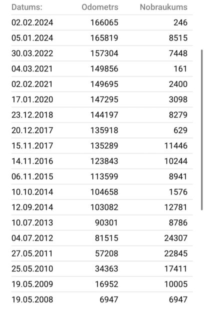

Ukraiņiem.ziedoja.un atveda Škoda Octavia 2007. gada 1.9 (1896 cm3) TDI ar 77kW (VIN: TMBCS21Z872143759). Un nevar dabūt pie dzīvības, kas beigās atklājās -
Pēc VIN datiem dzinēja kodam jābūt BXE, bet šrotā ir dzinēji ar kodu BKC, saka, ka derot, bet vai tā ir?
Nobraukums viss Latvijā un pat mazs
Baigā ņemšanās būs to dzinēju dabūt uz Ukrainu, negribētos, ka lieki.
