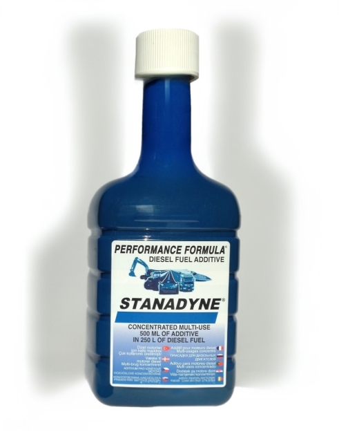

Šī piedeva var palīdzēt:Piedeva, kas labi strādā, ja sensors samazina dīzeļa dzinēja jaudu un nedod apgriezienus https://iauto.lv/forums/topic/44481-piedeva-kas-labi-strada-ja-sensors-samazina-dizela-dzineja-jaudu-un-nedod-apgriezienus?pnr=1
Kā reiz jaunajiem dzinējiem šis te var palīdzēt ātrāk nobeigties. Reāli paredzēts vecajiem hlamiem, kas bija inženierēti priekš degvielas ar lielāku sēra saturu.
Nu jā Man ir Amaroks 21g ar v 6 saucamo forda dzinēju un problēmas ar kvepfiltru jau no sākta gala ,dīleris servisā neatrod vainu taisīja tik reģenerācijas kas padargi maksā bet problēma nepazūd .
Šo ieteica servisa meistari yn to daudzi lietojos ,esot ļoti labi sevi pierādījis un šobrīd nopirku un ieliešu taad redzēs kāds bus rezultats un atšķiriba,sliktāk nevar būt vairs🤣

Īsāk, ja kādam ir līdzīgas problēmas ar dīzeļdzinēju, tad tieši par šo "STANADYNE" piedevu ir labas atsauksmes. Ļoti labas atsauksmes!
Es būtu priecīgs, ja jūs padalītos ar citām piedevām vai sadzīves ķīmijām priekš auto, kas tiešām strādā labi!
Ieliec linku uz ražotāja mājaslapu ar produkta aprakstu!
citādi, pagaidām internetā atrodamās pamatotās analīzes saka, ka nosacīti jauniem (no 2010.gada) dzinējiem šo izmantot nevajadzētu.
