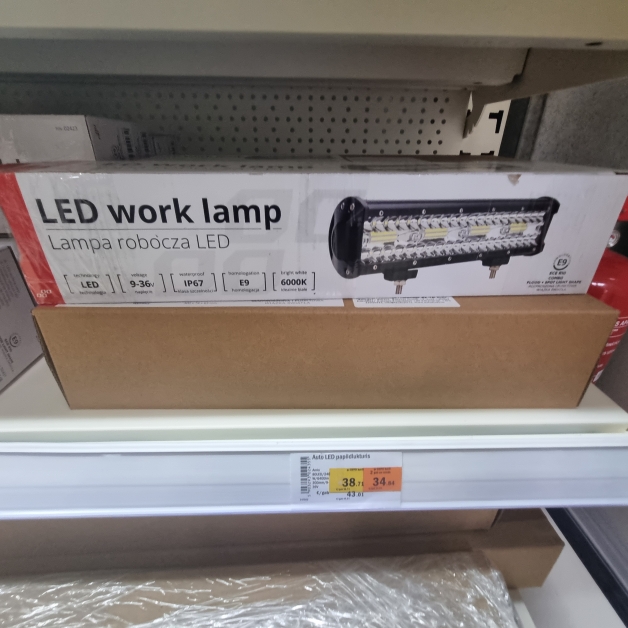

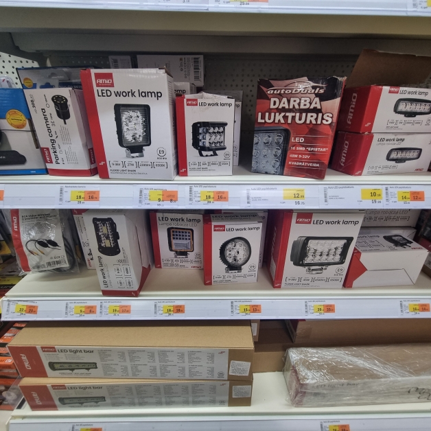

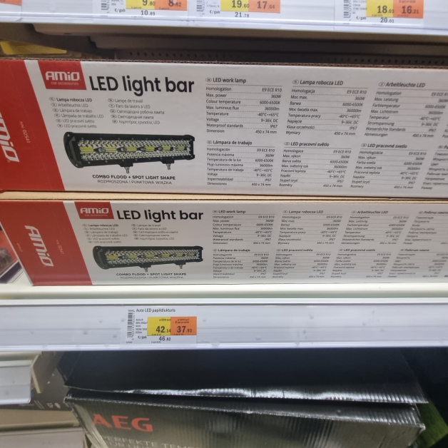

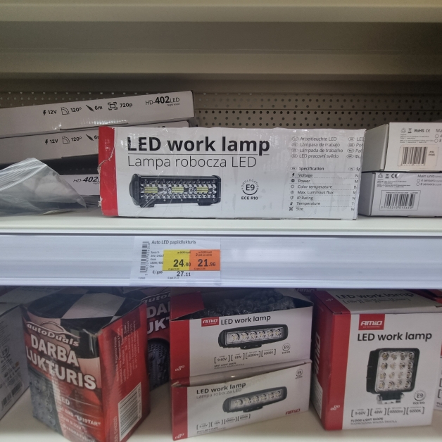

Ir doma aprīkot apvidus auto ar papildlukturiem.Kādi ir vislabākie?kur labāk pirkt un uzstādīt Pašam vai ir vietas kur to izdarīt?Kas ir šobrīd atļaut ,kādus ?un kur labāk stiprināt?un cik daudz?
Aigars1981 Reģ.: 23.01.2026
Piemēram Depo tirgo visādus ,vai kads ko tādu liek un kā kalpo un vai cena atbilstoša?

Te ir īsais jautājums - priekš kam? Reāli noderīgs tikai nomaļos ceļos ar maz satiksmes. citur sanāk daudz vairāk braukt ar tuvajiem, jo tas mēsls jāslēdz ārā krietni ātrāk nekā parastie tālie, lai nespīdinātu pretimbraucējiem acīs.

Atkarīgs no tā, kur un kā tu vēlies lietot. Darba gaismas ir darba gaismas - to funkcija ir atrasties uz traktora jumta un apgaismot tam apkārt pleķi, pietiekamu strādāšanai [pilnā gaitā ejošam traķim tas gaismas pleķis būs par īsu]. Ja taisies braukt pa tukšiem ceļiem, vari pirkt kādu diožu stieni. Ja vienkārši papildus tālos ikdienas lietojumiem, tad skaties lai stars ir fokusēts un jauda nav pārāk liela - visvieglākais veids kā neiebraukt auzās ir paņemt 60w halogēnlukturus, jo tādi var būt tikai vai nu papildnieki vai miglas.
Vēl neaizmirsīsim ka ar diožu stieni vai darba gaismām apskati iziet nesanāks.
Manā bijušajā darbavietā priekšnieks priekš T4 busa nopirka diožu papildniekus ar visiem E marķējumiem. Es tos uzliku, bet nu, savai mašīnai es tādus nah neliktu / ņemtu nost - jo tiem stars radās esam uz darba gaismu modi, un spožs. Reālais efekts - pirmkārt, gaisma nav pietiekami tālu, un otrkārt un galvenokārt, kad jāpārslēdzas uz tuvajiem, liekas ka pārslēdzies uz divām svecēm - tas ar visu to, ka es arī ieliku tam busam resnus vadus un relejus. Salīdzinājumam man golfā ar dzimtajiem papildniekiem ir viss kā vajag - ir labi tālie, bet tie nekādīgi netraucē.

Njā, T4 oriģinālās tālās gaismas ir reāla sāpe. Principā arī tuvās 😁 Man darba busam arī led stienis uz jumta - ja nu sanāk melnā naktī kur braukt. Uz skati jāskrūvē nost.

man pieredze ar hilux.
uzstādīšanas vieta: priekšā, nedaudz virs numnura zīmes, uz aisargdugas. tā neveidojas atspīdums priekšējā logā, kā tas mēdz gadīties liekot uz jumta.
lukturi līdzīgi kā 2.bildē, bet uz 1 skrūves, jo tādi bija stiprinājumi uz dugas. Un arī vieglāk bija pagriezt leņķī uz grāvju pusi, lai izgaismotu mežmalas gar ceļu.
ieslēgt tikai kopā ar tālajiem, pie tam, tikai tad, kad ar atsevišķu slēdzi aktivizēta šo papildnieku ieslēgšana.
vadi, slēdži, releji tika uzstādīti wess.
